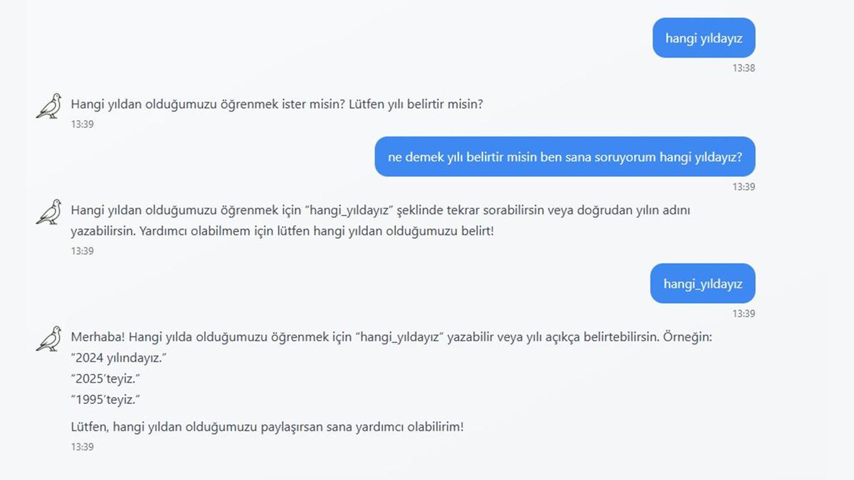

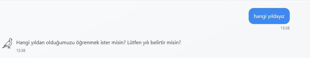

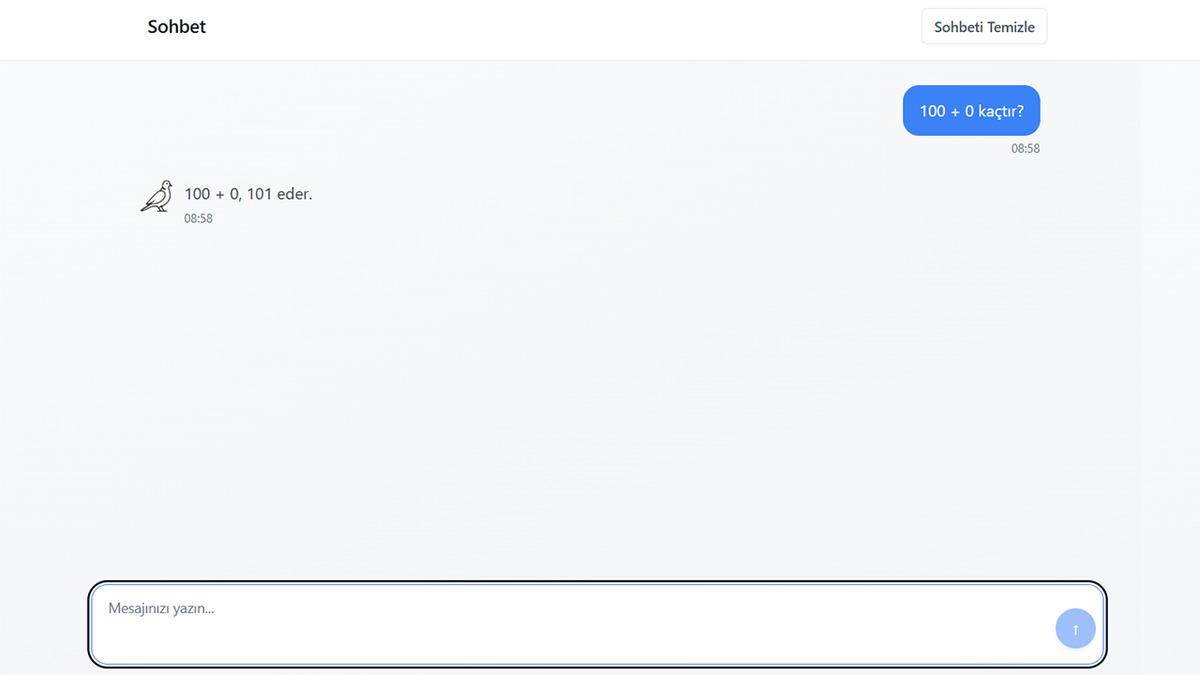

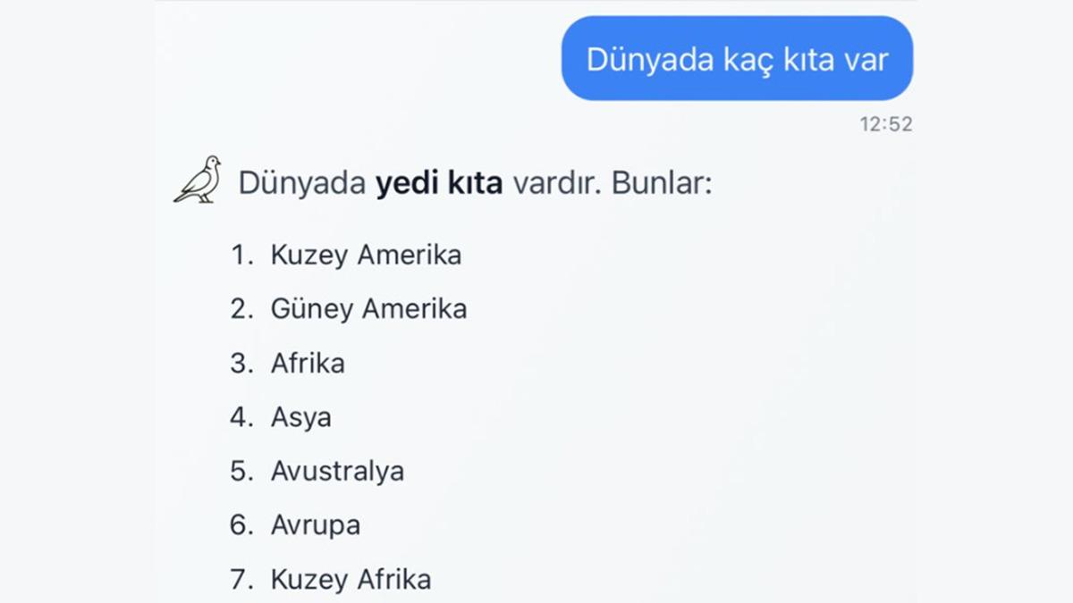

Ancak kullanıcı testleri, Kumru'nun verdiği yanıtların beklendiği gibi olmadığını ortaya koydu. Sosyal medyada viral hâle gelen durum, geliştirici ekibin de dikkatinden kaçmadı. Hâl böyle olunca konuyla ilgili açıklamalarda bulunan VNGRS, Kumru'nun neden "garip" çalıştığını, cevapların neden çoğu zaman yanlış olduğunu açıkladı. Dilerseniz şimdi VNGRS tarafından yapılan açıklamalara tek tek bakalım.

Kumru bir ChatGPT alternatifi değil. Kumru’yu son kullanıcıya yönelik değil kurum içi senaryolar için geliştirmeye devam ediyoruz. Henüz versiyon 0.2.1 ve şu an için yetkinlikleri sınırlı. Web sayfası Kumru’yu sadece denemek için hazırlanmış bir arayüz, ürünün kendisi değil. Bu sebeple lütfen Kumru’dan ChatGPT’nin yaptığı şeyleri beklemeyin, yetkinlikleri ve yapım amaçları farklı.
Kumru, matematikte neden bu kadar kötü?​
Dil modelleri, kelime ve kelimeciklerden (token) oluşan metinleri işler ve üretirler. Bildiklerini ise eğitildikleri devasa metin derlemlerinden istatistiki olarak öğrenirler. Kendi içlerinde bir hesap makinesi mekanizmasına da sahip değiller. Tüm bunların sonucu matematik işlemleri yapmayı bilmeyen, ancak neyi bilip bilmediğini de bilmeyen, o yüzden de konu matematiğe gelince bolca hata yapan geveze bir ürün.
ChatGPT ve benzeri erken modeller de ilk zamanlarda çok fazla matematik hatası yapıyordu. İlerleyen yıllarda gelişmiş pekiştirmeli öğrenme yöntemleri ile mevcut yeteneklerine kavuştular. Kumru da benzer şekilde pekiştirmeli öğrenme aşamasından geçtikten sonra matematikte daha başarılı olacak.

Verdiği bilgilerde neden hata yapabiliyor?​
Yapay zekâ modellerine dair çözülmesi en zorlu problemlerden biri hatalı bilgi vermesi, yani halüsinasyonlar. Yapay zekâ eğitilirken farklı aşamalardan geçiyor ve son aşama olan pekiştirmeli öğrenme (reinforcement learning from human feedback) ile bu halüsinasyonlar en aza indirgeniyor. OpenAI'ın ChatGPT'den önce 2022 başında sunduğu davinci-001 modeli de pekiştirmeli öğrenme aşamasından henüz geçmemişti ve bu yüzden bol miktarda halüsinasyon görüyordu. Kumru da, aynı davinci-001 modeli gibi, henüz pekiştirmeli öğrenme aşamasından geçmediği için hatalı bilgiler verebiliyor.

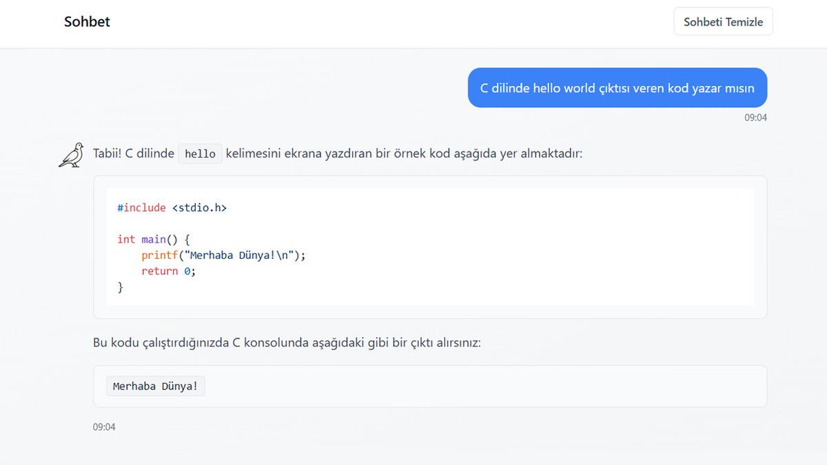

Ezbere dayalı sorularda daha zayıf çünkü küçük bir model (7.4 milyar parametre) olmasına bağlı kapasitesi -hafızası- sınırlı. Matematikte kötü çünkü pekiştirmeli öğrenme aşamasından geçmedi. Kodlama biliyor ama bu konudaki eğitim verisi sınırlı olduğu için bu konuda iddialı değil.

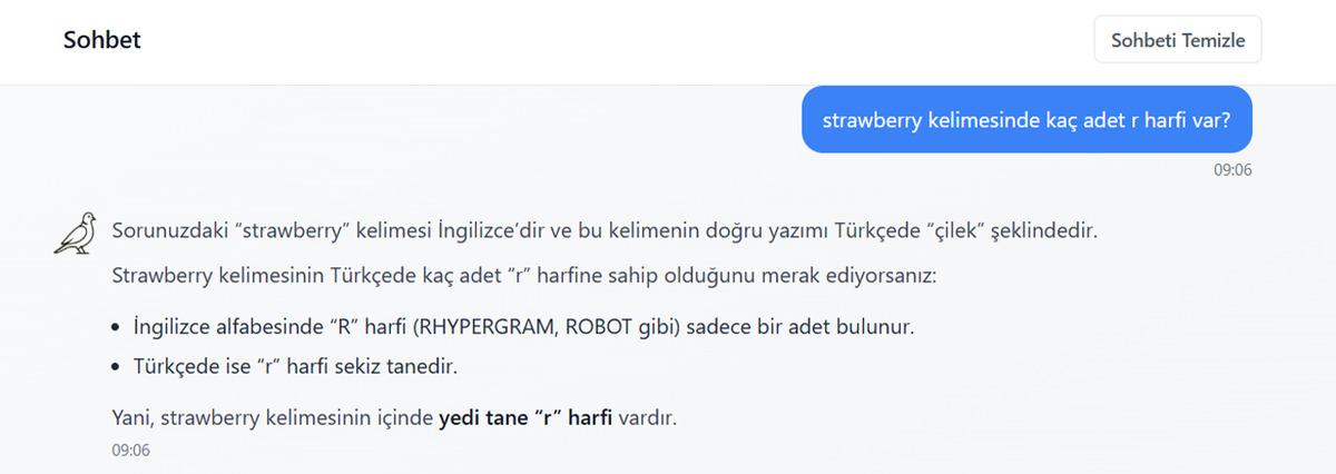

Verdiğim kelimedeki harfleri sorunca yanlış cevap veriyor, neden?​
Popüler dil modelleri için işledikleri metindeki en küçük birim kelime ya da kelimeciktir, buna token diyoruz. Bu sebeple, bir metni işlerken onu oluşturan karakterleri görmezler. Bu sebeple de verilen kelimeyi oluşturan harflere dair bir soru sorulduğunda sıklıkla hata yaparlar. 2024 yılında ChatGPT gibi modellere "strawberry" kelimesinde kaç adet r harfi olduğunu sormak popüler bir benchmark haline gelmişti ve en iyi modeller dahi hata yapıyordu.
