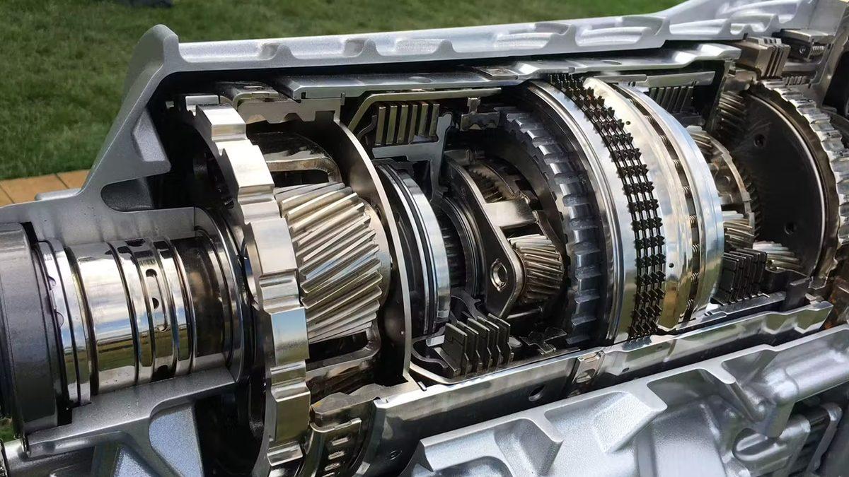

Manuel vitesli bir otomobille otomatik vitesli bir otomobilin şanzımanları arasında yapısal olarak dağlar kadar fark vardır ve bu fark, yağ değişimini otomatik otomobiller için çok daha kritik hâle getirir. Manuel şanzımanda yağın temel görevi dişlileri yağlamak ve soğutmaktır ancak otomatik şanzımanda bu sıvı, sistemin âdeta kan dolaşımı gibidir ve çok daha karmaşık görevler üstlenir.

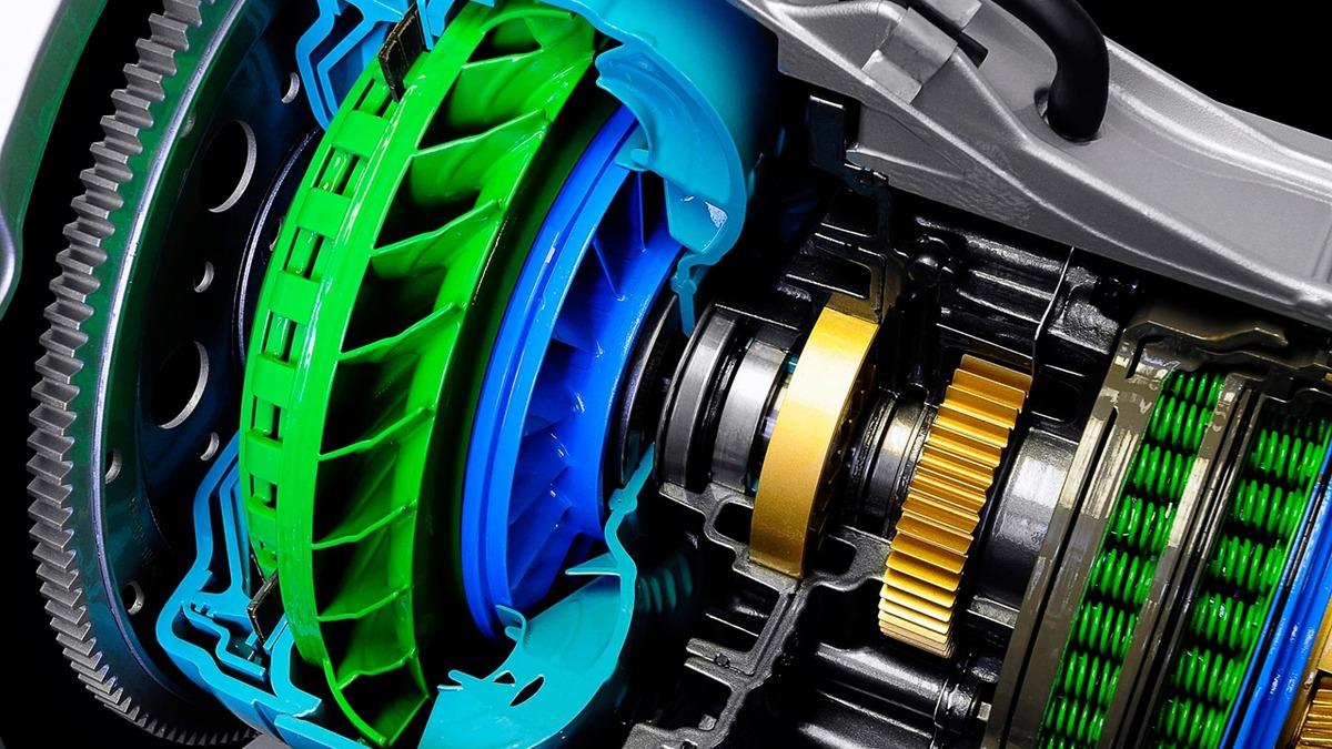

Otomatik şanzıman, vites geçişlerini sağlamak için hidrolik basınca ihtiyaç duyar. İşte bu basıncı oluşturan şey, şanzıman yağının (ATF - Automatic Transmission Fluid) kendisidir. "Şanzıman beyni" olarak da bilinen valf gövdesi, bu yağın basıncını kullanarak vitesleri değiştiren hassas kanallara ve valflere sahiptir. Zamanla özelliğini yitirmiş, kirlenmiş ve çamurlaşmış bir yağ, bu ince kanalları tıkayarak basınç kayıplarına neden olur. Vites geçişlerindeki o meşhur vuruntu, sarsıntı ve gecikmelerin temel sebebi tam olarak budur. Ayrıca tork konvertörü gibi parçalar manuel viteslerde bulunmaz ve çalışırken çok yüksek ısı üretirler. Bu ısı, yağı çok daha hızlı yıpratır. Kısacası otomatik şanzımanda yağ sadece yağlama yapmaz; sistemin kendisini çalıştırır. Bu yüzden bakımı bir seçenek değil, hayati bir zorunluluktur.
