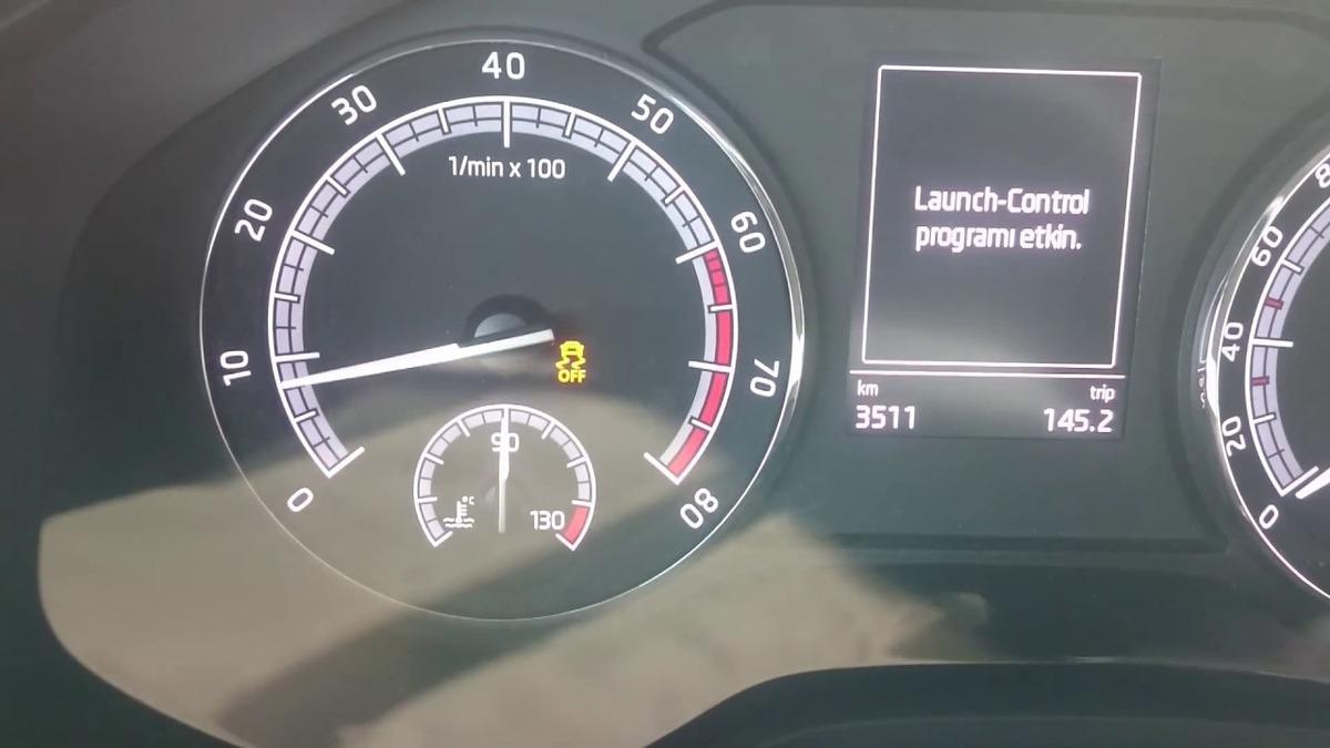

Launch Control (Kalkış Kontrol Sistemi) tam olarak ne işe yarar?
Launch Control'ün temel amacı, otomobilin 0'dan 100 km/s hıza en kısa sürede ulaşmasını sağlamaktır. Tabii bunu sağlamak için otomobilde aşama aşama bazı eylemler gerçekleşir.
Gaza aniden yüklendiğinizde tekerlekler boşa dönmeye (patinaj yapmaya) başlar. Bu zaman kaybı olduğu gibi lastikleri de aşındırır. Launch Control, tekerleklerin tam tutunma sınırında kalmasını sağlayarak bu gücü boşa harcamamanızı sağlar.
Launch Control sayesinde sistem, motoru en yüksek torku ürettiği ideal devir aralığında sabit tutar. Bu sayede siz frenden ayağınızı çektiğiniz anda motor, maksimum itiş gücünü sağlamaya hazır olur. Ayrıca özellikle otomatik ve çift kavramalı (DSG, PDK vb.) şanzımanlarda, debriyajın kavrama hızını ve torkun tekerleklere ne kadar sert aktarılacağını ayarlar. Bu da aktarma organlarının zarar görmesini engellerken maksimum ivmelenmeyi garantiler.

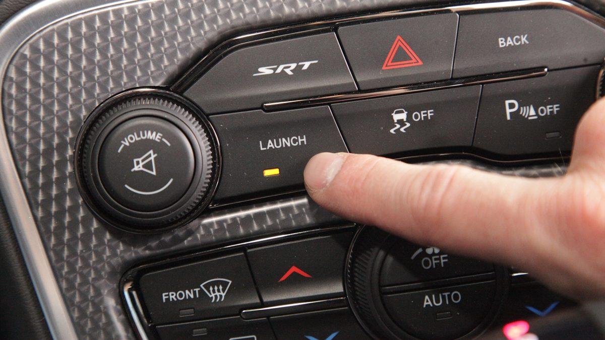

Her otomobilde Launch Control var mı?
Hayır. Launch Control genellikle yüksek performanslı spor otomobillerde, "hot hatch" olarak bilinen hızlı kompakt modellerde ve bazı güçlü sedanlarda bulunur. Standart aile otomobillerinde bu özellik yer almaz.
Launch Control sadece otomatik vitesli otomobillerde mi bulunur?
Büyük çoğunlukla evet. Modern otomatik ve özellikle çift kavramalı şanzımanlar, debriyaj kavramasını elektronik olarak kusursuz bir şekilde kontrol edebildiği için bu sisteme çok daha uygundur. Manuel vitesli otomobillerde Launch Control uygulamaları çok nadirdir ve kullanımı daha karmaşıktır.
