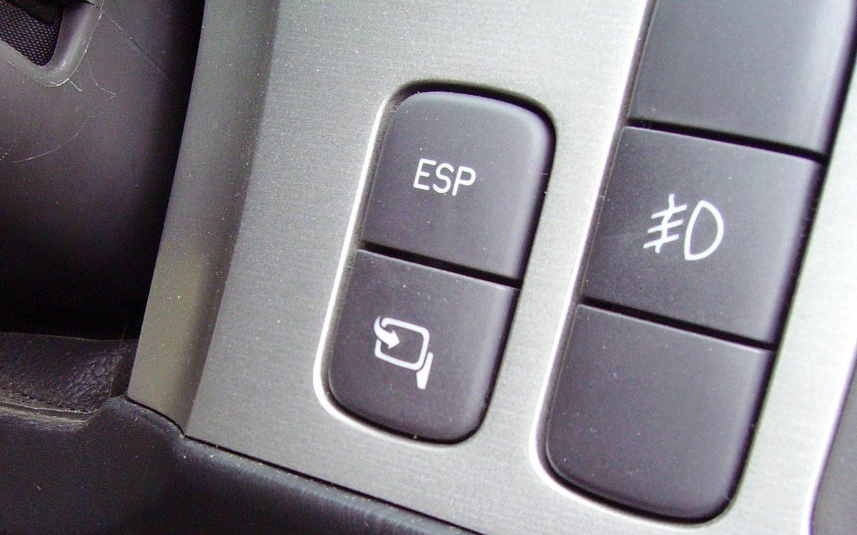

Yukarıda da bahsettiğimiz gibi ani şerit değişimlerinde, ıslak veya buzlu zeminde viraj dönerken, ani direksiyon manevralarında devreye giriyor. Bazı otomobillerde tamamen, bazılarında da kısmen kapatılabiliyor.
