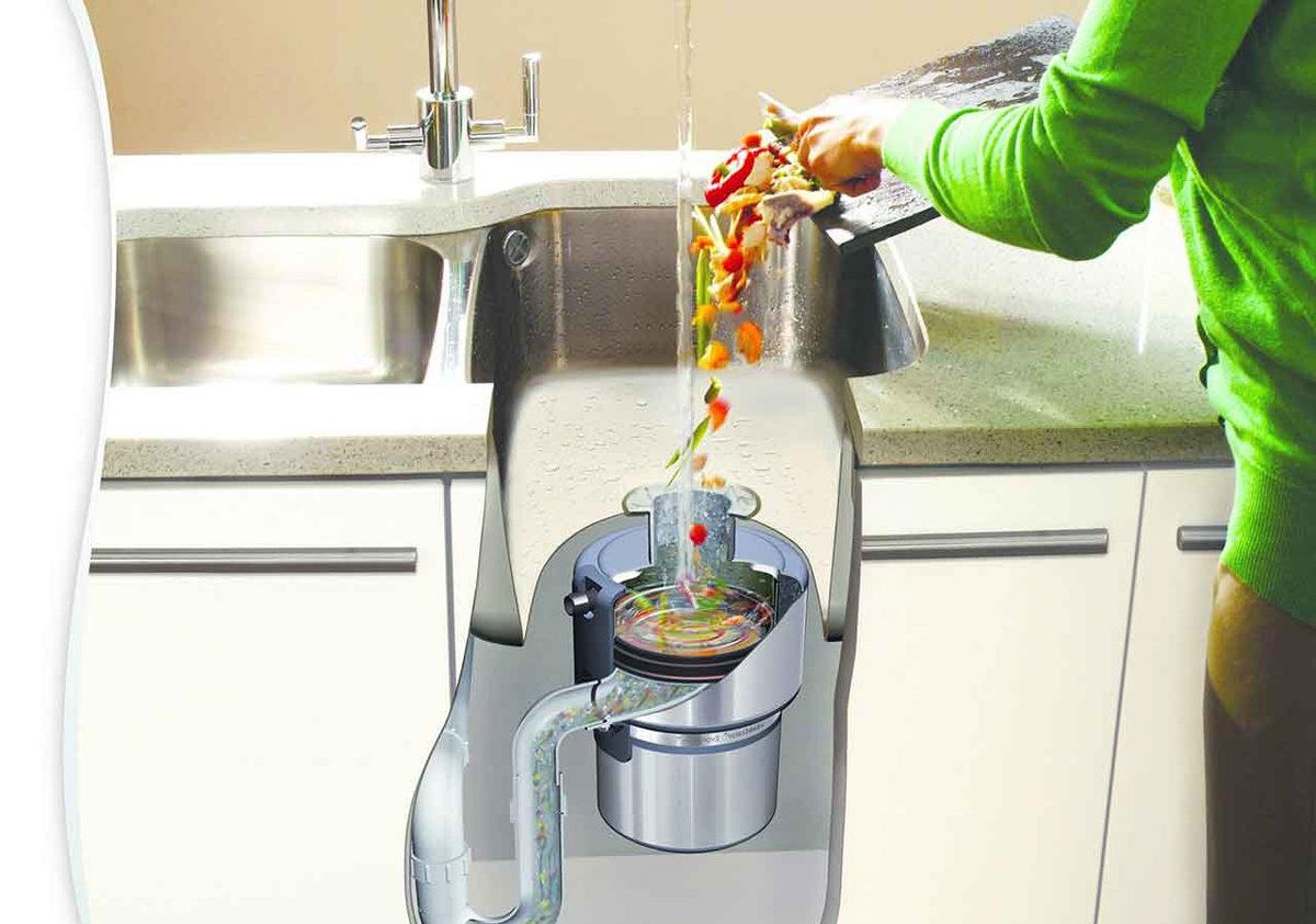

Nasıl çalışıyor?​
a2
Çöp öğütücülerine dair en yaygın yanlış inanış, lavabonun altında dönen devasa bıçakların olduğudur. Korku filmlerinin aksine, modern çöp öğütücülerinin içinde keskin bıçaklar veya pervaneler bulunmaz. Bunun yerine, merkezkaç kuvveti prensibiyle çalışan bir "öğütme odası" vardır. Cihaz çalıştığında, tabandaki metal bir plaka yüksek hızla dönmeye başlar. Bu plaka üzerinde, genellikle 360 derece dönebilen çekiç benzeri metal kulakçıklar bulunur.
Yemek artıkları lavaboya atıldığına dönen plaka bu atıkları cihazın iç kısmına doğru fırlatır. Buralarda bulunan rende benzeri sabit bir metal halka da atıkları parçalar. Böylece katı gıdalar birkaç saniye içinde çok küçük parçalara ayrılarak suyla birlikte kanalizasyon borularından akıp gider.
